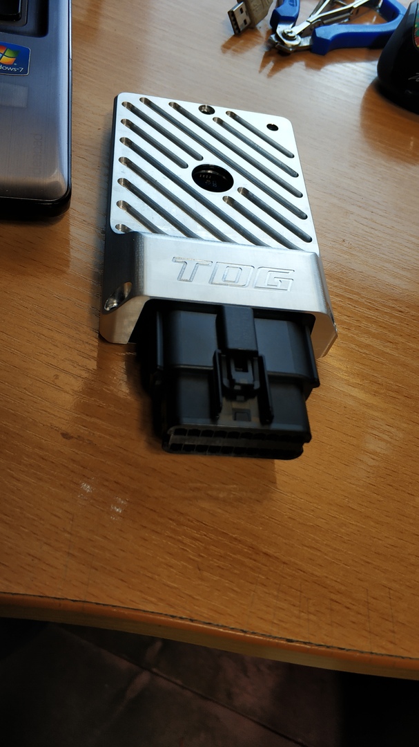

Нарисовали корпус

Как корпус изготавливать будете? Пластик в форму лить? Или на 3d печатать? Или с люмини фрезеровать?

Voitila wrote:
Thu Oct 11, 2018 6:36 pm
На ЧПУ пилить из куска :)

Слушай, а где разъём брали? С Китая?
Для небольших модулей удобный достаточно.

Voitila wrote:
Thu Oct 11, 2018 6:45 pm
Это Молекс. Покупается в Элитане вместе со всей комплектацией.

Запилили верх корпуса, все влезло как и планировалось :)
Voitila
Posts: 106
Joined: Sat May 09, 2015 2:50 pm
Location: m.o.
Re: ECU for TDG-Racing Team
Post by Voitila »
Красиво. Зачем отверстие в верхней части? И для разъёма получается упора нет...
ммм, не совсем понимаю какие именно, а так там 3 крепежних под м4, 4 под скрутку корпуса, отверстие для диода индикатора состояния и под силу +

А разъеме паз, им он плотно вставляется в корпус и поджимается нижней крышкой. Нагрузка на плату не передастся.

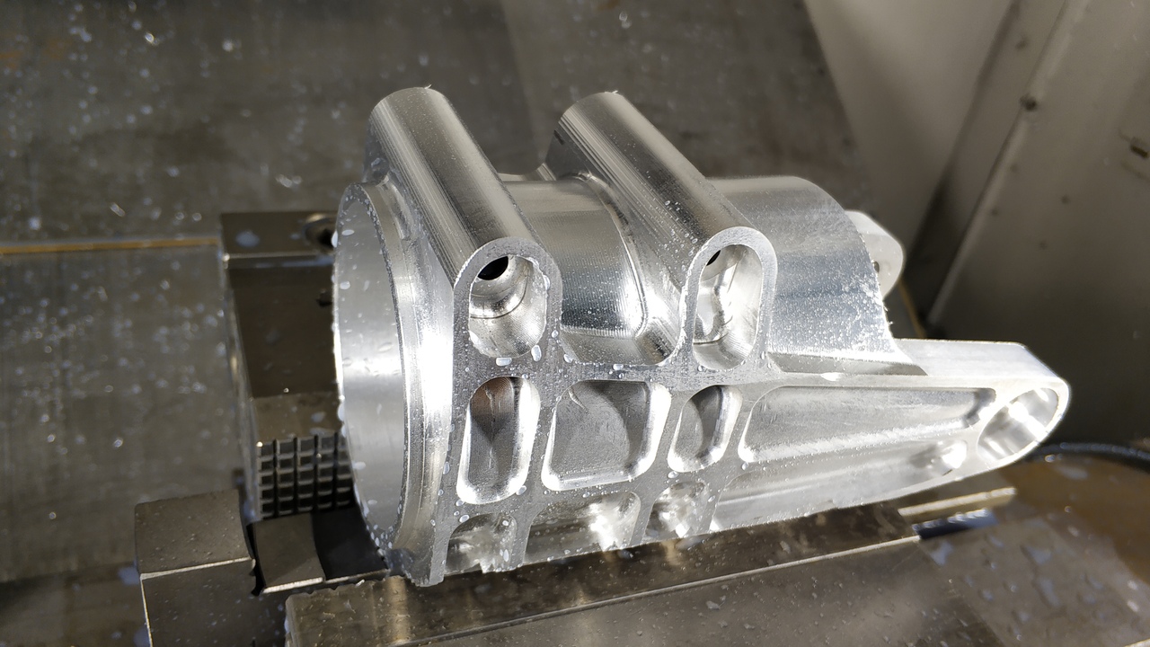

Запустили ЧПУ наконец-то у себя, теперь можем сами себе пилить необходимые корпуса без проблем :) ну и не только корпуса, а например подобные железяки...
На ПДМ почти все железо запущено, все работает, пишется логика....тут мало интересного пока :)
puff
contributor
contributor
Posts: 2809
Joined: Mon Nov 11, 2013 11:28 am
Location: Moskau
Post by puff »
Чото не пойму.вы поршни на ЧПУ фрезерный пилите?? :shock:
denisvak
Posts: 403
Joined: Thu Oct 03, 2013 8:00 pm
Post by denisvak »
puff wrote:
Sun Nov 04, 2018 1:33 pm
причем тут поршни? :)
puff
contributor

Это "сапоги" для амортизаторов.

С ЧПУ подразобрались :) + немного с анодированием...и можно продолжать с электроникой...
Собрали первую партейку чтобы "откатать" процесс )
с индикацией состояния довольно просто все решилось :)

КрАсОтА ...
А индикацыЯ это типа светодиоды включено выключено Там вентилятор помпа .....

Abricos wrote:
Mon Dec 17, 2018 3:03 pm
КрАсОтА ...
Да, состояние выходов, питания, самого блока, CAN шины и т.д.
