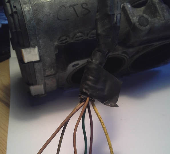

У меня есть три электронных дросселя для экспериментов на столе. Электронный дроссель - это не клапан управления холостым ходом, это именно основной дроссель.
1) 2003 Сadillac Сts - ACDELCO 9128412, похоже использовался еще и на Opel Omega
2) 2006 Chevrolet Impala LS - ACDELCO 217-2296
3) 2005 Mitsubishi Galant (номер не нашёл - вроде такой же на 04-08 Endeavor)
Я вяло попробовал поуправлять ими просто с ШИМ и бросил. Нужна помощь - теория и практика (схема платы + информация по проводке) как же ими начать на столе управлять.
KiCad
KiCad

Друзья, давайте ближе к практике: у меня появился в коллекции третий дроссель - я добавил картинки в первый пост это ветки. Если кто-то может собрать информацию, что там в каком проводе - это будет уже огромная помощь.
Re: модуль электронного дросселя
С Митсу дросселем очень просто- я даже без электросхем уверен что зеленые провода это мотор.
Разъем такой же как на Субарях 05-07.
Прозвони омметром.
Черный это минус питания ТПС.
Рядом красный это +5в питание тпс.
Ну а 2 верхних- выход тпс канал а и канал б.
Кстати наверняка эти контакты разъема золоченые.
прозвони мотор, если я прав- кинь +5 на красный, минус на черный, вольтметр на черный- коричневый и понажимай на лопату. напряжение будет меняться.
Прозвони омметром.
Skype- max.mad486
- Posts: 14333
Коллега, может мы на разные картинки смотрим? Ты про жёлтый?Mad Max wrote:Черный это минус питания ТПС.
Что-то не получилось. Кинуль землю на чёрный и +5в на красный. На жёлтом получил +3 и на белом +0.9 - на движение лопаты реакции нет.
Я программист. Ты сейчас вот с кем разговариваешь? Мне нужны инструкции полезнее.Mad Max wrote:Прозвони омметром.
Update: между зелёными вроде бы 1 Ом, что-то такое.
"- Доктор, откуда у вас такие картинки?"
Спасибо огромное!
Датчик Холла на Галанте значит - это объясняет мой вчерашний провал Интересно, значит у меня есть два разных по конструкции дросселя - это уже хорошо! Кадилак пойдёт в кладовку подальше, остальные ждут H-bridge платку.
